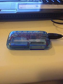

    Ciao se ti può essere di aiuto anche io ho avuto il tuo stesso problema e ti posso assicurare che è il lettore di schede. Oggi ne ho trovato uno compatibile dai cinesi e ti dico che ne ho provati 6 e anche 4 computer differenti. Ora sto usando windows 7 64bit e questo reader e mi trova la nand al primo colpo
    oppilif likes this.

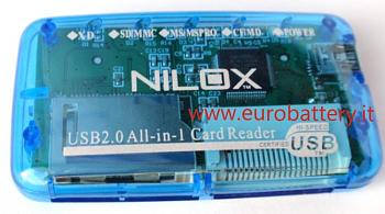

    1,004
    abiti a milano prendi questo il card reader della nilox se vuoi ti do l'indirizzo

    riuscite anche a postare una foto in modo da riuscirlo anche a confrontare ad occhio????
    MILANO
    1,004
    guarda funziona al 100% visto ke è quello ke ho usato x 3 corona 4 gb posto una foto scusate l'ho reperita dalla rete vista l'ora cmq è questosd tool maximus-cr-2-.jpg
