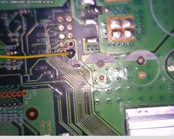

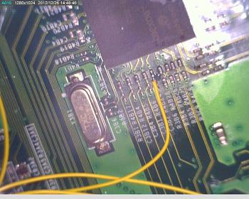

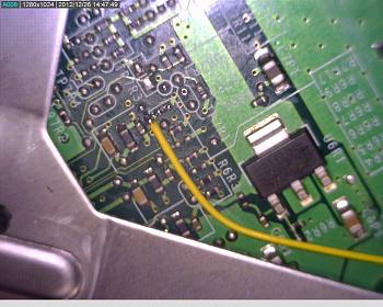

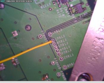

Sopra alla scheda passa ad 1 mm dalle ventole per poi attaccarsi al chip... Domani vi metto le foto del chip..
Prova a fargli fare il zigzag tra i condensatori..
Io seguirei il tutorial tx per i collegamenti post e cpu sotto la mb io ho avuto ottimi risultati e boot sempre al 1 ciclo [url]http://www.consoleopen.com/forum/sezione-xbox-360-jtag-e-reset-glitch-hack/1304-fateci-vedere-le-vostre-installazioni-rgh-46.html#post112663[/url]
Il punto D o detto anche cpu RST l'ho montato sia sotto che sopra, oltre a questo ho provato con il cavo bianco (per intenderci quello dell'anntenna) Non è migliorato di una virgola. Quindi c'è sotto qualcosa altrimenti cambiava il tempi di glich e risposta del chip. Il chip dà 3-5secondi led verde ed 1 secondo senza 3-5 secondi led verde ed 1 secondo senza e così via---
Da cosa possa dipendere ancora non l'ho capito. Ho provato ad accorciare il punto C ( PLL) neanche quello è servito... , ho provato a mettere il condensatore come se fosse una jusper neanche quello è servito... Ho cancellato la nand per poi riscriverla neanche quello. Quindi non sò puù cosa fare...
