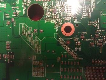

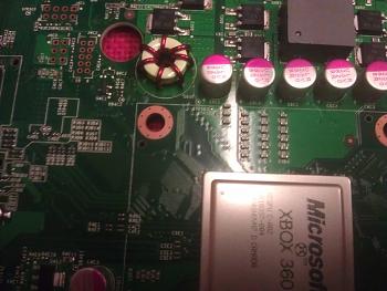

Ma è una corona V3 ? é senza piste ma ha le resistenze...
No è una v2 ma non ha le piste! Non sapevo di questo abbinamento! Ho visto nelle didascalie delle varie versioni che alcune v2 manca solo il post out..
Un paio di giorni fa ho avuto un prob con una 4gb ma vedendo le resistenze e il physon non ho controllato il postout e dopo che il chip smette va di lampeg. Non riuscivo a trovare IP in nessun modo! Mi sa che era quello il prob allora!

È una v2 rara che non ha postout. Prendilo come per le v3 e v4

@Blackck Cmq sia una v quello che è devi prendere il post out sotto la cpu, e gli altri punti come da tutorial normali per corona... Poi per il dump della nand di base le versioni sono due Corona e Corona 4g. Sia JR che aGG te lo chiedono prima di iniziare la lettura...Ovviamente se vai a vedere nelle impostazioni della dash > periferiche di memorizzazione, capisci subito se hai una memoria interna (circa 3 gb) liberi giusto???![]()

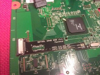

Ho staccato il Tools e adesso parte... Molto strano....
forse è perchè se non togli il ponte JP ti resta in idle? boh non ho esperienza con il tool maximus
Cosa mi consigliate ti inserire il tools post out del team xecuter o di mettere il filo al 4° pin?
