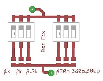

Appena ho un pò di tempo mi metto al lavoro per il mio forum prediletto! ecco cosa ho sfornato!!!
scarica qui la pcb pronta da stampare

ho una resistenza da 1k e un condensatore in ceramica con scrito .47j63 vanno bene??come si collegano precisamente??
Con il saldatore e lo stagno.

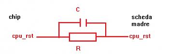

Ma questo Armand x evitare di cambiare R? Ed avere un ratear switch che faccia da cleaner? Ho capito bene? Invece di provare diversi valori seleziono e testo il + idoneo/performante??
questo è identico al cleaner tx nè più nè meno
dovrebbero "pulire" il segnale agendo da filtro
calcolati le frequenze dalla costante di tempo tau=rc. credo siano passa banda..è la cosa più sensata

Condensatori e resistenze spostano nel tempo l'impulso, quindi vengono usati per affinare i timings
