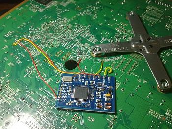

    cmq io il chip non l'avevo messo sul connettore video...se dovete copiare la mia installazione fatelo x bene se no rischiate di avere risultati diversi....
  2. #62
    Ragazzi mi intrometto solo per dire che per come la vedo io , i fili devono essere corti. e per fare ciò c'è da tenere il chip vicino al connettore i2c alla fine i fili corti non lo sò ma mi danno un senso di ordine e pulizia, cmq chi non ha mai provato ad installare un chip sul lato inferiore (bottom) della console è perchè nno ha avuto l'intuizione di segare lo chassis metallico in loco per farcelo stare. (eeeh mi riferisco al chip!) quindi attendo fiducioso nuove disposizioni , in modo da testare a dovere tutte le variabili possibili per l'rgh 2. passo e chiudo.
  3. #63
    2,628
    su una slim ho montato il chip sotto con il postout lungo meno di un cm...
    Ma senza farci "il posto" nello chassis metallico? quanti millimetri ci sono di posto? ad occhio direi 4 mm fra la mb e l'involucro però forse sono solo 3 lol.. ma non ho mai misurato! Devo provare!
  6. #66
    2,628
    senza fare posto, ci entra a filo praticamente
    MATRIX V1 - V3  installazione tipica RGH2, ottimi tempi di avvio...-22012013929.jpg
    Ultima modifica di X-ray; 15-04-13 alle 21: 47
  7. #67
    Dai, che storia malata Mi farò vivo con qualche foto appena becco l'opportunità di gasare duro il bottom side intanto potrei fare delle prove ... non c'è limite al modding

    Jasper SB RGH2 con Matrix Glitcher V3, configurazione di X-ray. Boot medio in 27 secondi circa. Niente male e ringrazio.
    [url]https://www.dropbox.com/s/74orbtlbkx328i1/CIMG2684.JPG[/url]
    Ultima modifica di zeruel85; 21-07-14 alle 08: 43
    Tommino81 and X-ray like this.
  18. #78
    Grottaglie (TA)
    Complimenti per l'installazione molto bella, pulita e ordinata.
