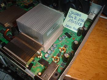

    provate a passare il filo dell' rst da sotto il case e simil passaggio X-ray ma su mobo....bypassando i toroidi...MATRIX V1 - V3  installazione tipica RGH2, ottimi tempi di avvio...-rst-rgh2.jpg

    Ho fatto una installazione simile con Jasper bb su rgh2 e è stata l'unica maniera per farla andare...
    Dico simile perché non ho usato 70cm né Matrix ma coolrunner C e il cavetto incluso del cpu reset che non so per inciso di quant'è ma passato fuori (attraverso i buchetti del case metallico) facendolo girato dietro dove ci sono le ventole e facendolo rientrare a lato della porta video (facendo dentro fuori per tutta la lunghezza per averlo ben fisso) son riuscito a farlo andare.
    Ottimi tempi devo dire, compreso tra 1 ciclo di reset e 15 anche se ogni tanto freeza al logo. Meglio di così non son riuscito e col cavo schermato non partiva nemmeno dopo5 minuti :P

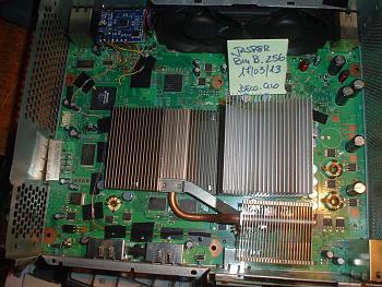

    trovato altra mia istallazione che va' bene.....MATRIX V1 - V3  installazione tipica RGH2, ottimi tempi di avvio...-jasper2.jpg
    MATRIX V1 - V3  installazione tipica RGH2, ottimi tempi di avvio...-jasper-1.jpg

    Citazione Originariamente Scritto da deco.gio Visualizza Messaggio
    jasper BB rgh2:
    -chip Matrix v3
    -timming B
    -rst da 70 cm circa posto lungo la carcassa metallica (istallazione tipica X-ray)
    -boot da rgh2
    Allegato 10352
    Allegato 10353
    con il tuo stesso chip,timing e installazione su jasper 16mb RGH2
    la console sembra posseduta
    ci sono momenti in cui non si avvia manco a legnate e momenti in cui si avvia sotto i 30secondi
    come è possibile questa situazione?e soprattutto come ne vengo a capo?
