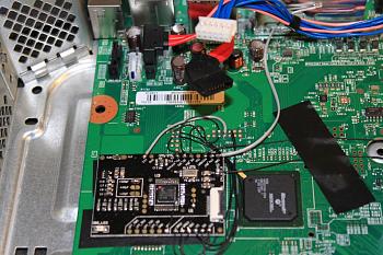

    Ragazzi accendo la xbox e oggi non smette di lampeggiare il Chip che vuol dire?
    ieri sera quando finito mi era sembrato che dopo poco avesse smesso di lampeggiare.
    che mi consigliate?
  7. #87
    Di postare una foto dell'installazione, e perfezionarla, se non smette di lampeggiare significa che i collegamenti sono ok ma che console non riesce ad effettuare il glitch.
  8. #88
    RE
    107
    ecco la foto, mi ha glicciato su 5 volte 1.
    Ho provato a cambiare Reset inizialmente lo avevo messo su CPU Reset R e adesso lo messo su CPU Reset.
    il GND lo metto più corto?
    Sotto ho utilizzato Alternative Reset
  9. #89
    Ti ha glitchato 5 volte su una? se almeno 1 su 5 accontentati per iniziare e recupera la cpu key

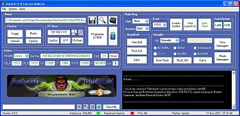

    Ragazzi il mio problema che anche se in teoria mi ha flashato l'immagine io quando accendo la console non compare nulla. ogni tanto gliccia la console ma non parte nemmeno la dashboard. niente
  17. #97
    2,950
    Ma il freeboot con la cpu key lo hai creato ? Se glitcha e non ti visualizza nulla vuol dire che hai ancora xell installato dentro altrimenti non glitcherebbe.
  18. #98
    RE
    107
    secondo me non mi flash.
    Apro la nand come da foto
    seleziono L'IP assegnato all'xbox
    seleziono Glitch
    RGH2
    Seleziono il FReboot attualmente 16202
    Clicco su "Crea Immagine " e me la crea
    Spengo la Xbox
    premo flash immagine
    ma in nemmeno un secondo mi viene fuori l'immagine allegata dice che è andato a buon fine ma secondo me non mi ha caricato il Freboot.
    a me sembra di aver fatto tutto corretta mente ditemi voi
