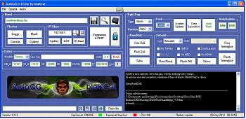

    RE
    107
    Materiale per fare RGH-dump-read.jpgancora dubbi,
    1) allora ho effettuato come detto tu ho premuto su Read ed ho letto la Nand e me la salvata nella cartella selezionata.
    Poi ho fatto Flash e mi ha riscritto il file penso modificato in allegato la foto una volta finito.
    la procedura è così per creare L'ECC?
    2)curiosando ho visto un video il quale preme il pulsante Autoflash ho visto che legge la NAND crea il ECC e poi la riscrive, pero ad un certo punto chiede di
    staccare il programmatore " nel video usavano quello del Team Executer"
    accendere la console
    aspettare 30secondi
    attaccare di nuovo il programmatore
    e premere ok
    e li credo che venga estratta la CPU-key
    ho letto in giro che se accendi la xbox con il programmatore Squirt collegato salta il programmatore giusto?
    di conseguenza la seconda procedura non và bene con lo squirt ?
    quello che ho fatto nel punto 1 và bene? mi ha creato la ECC ? sono pronto per installare il chip?
    fammi sapere
    ciaoo
    Ultima modifica di piccolomissilino; 09-12-12 alle 20: 55
  18. #78
    2,950
    R: Materiale per fare RGH
    No dopo che hai letto clicca crea xell e poi flash xell
