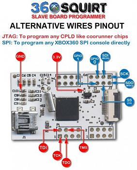

    Per dumpare la nand ecco i collegamenti fra slave e motherboard, cosi' non aspetti la flat nuova:
    Non preoccuparti se in sta foto la slave è bianca

    su uno schema ho letto che se non voglio abilitare il dual boot dovrei fare un ponte su VCC a PAD4 devo farlo o no? non voglio fare il dual Nand.
    LO schema che tu mi ai girato immagino che serva per programmare lo Squirt senza cavo slave giusto? visto che mi è arrivato rotto in 3 pezzi.
    quindi io procedo così collego i cavi tra il programmatore e lo squirt ho notato che ci sono delle lettere colorate ad esempio il SCK nello schema sopra è blu invece sullo squirt va nella posizione dove nei vari diagrammi è evidenziato di rosso. me ne frego e seguo la disposizione delle lettere?
    Altra cosa il VCC corrisponde ai 3,3V giusto?

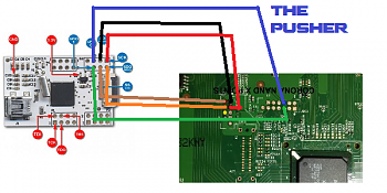

    Lo schema che ti ho postato è per leggere completamente la nand con quello che hai adesso, senza aspettare il cavo flat che ti mandiamo lunedi' per posta.
    Il vcc corrisponde al 3.3.
    Leggi e programma la nand utilizzando la slave senza flat ( o se vuoi aspettare il flat e poi farlo non cambia nada a me). Non devi collegare i cavi fra slave (nella foto) e squirt, faresti unìoperazione in piu'. Collega i punti della slave alla scheda madre e leggila e programmala. tira sei fili fra la slave e la scheda madre seguendo sto schema che ti ho fatto:

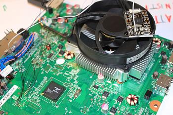

    107
    Allora ho usato Autogg per leggere la Nand ma non riconosce la USB. Eppure il driver e installato correttamente.
    Ho collegato i 6 fili calla scheda madre al programmatore.
    Ho attaccato l'alimentazione della xbox MAsenza accenderla.
    Ma nel programma AutoGG il bollino della porta USB e rosso
    Consigli?
  7. #47
    Hai selezionato squirt come reader dal programma?
    Posta foto installazione.
    I driver della slave li hai installati?

    I fili da collegare sono 7. Secondo me hai dimenticato la massa gnd
    Inviato dal mio B63M con Tapatalk 2
    Usa i GOD... SEMPRE!!!!
  9. #49
    Non te la ho segnalata nello schema, ma sottointendevo tu la attaccassi
  10. #50
    RE
    107
    la gnd non lo collegata perché nello schema ci sono tanti altri collegamenti e dal messaggio avevo capito collega i sei fili che ti ho disegnato e non ho capito che ci voleva anche il gnd.
    Provo e vi faccio sapere
    Grazie

    Allora collegato GND ma il risultato è il medesimo USB bollino rosso.
    eccovi la foto.
    scusatre i fili lunghi se c'è da accorciare accorcio.
    Il gnd gli ho messo uno con spessore maggiore.
    Altra cosa su AGG come faccio a dirgli che ho uno squirt non lo trovato.
    ciaooo
  18. #58
    In alto flasher-----> squirt , altrimenti non funzionera' mai
