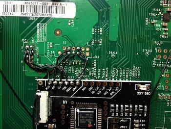

    Foto per favore, altrimenti non è possibile aiutarti
    Concentriamoci sulla nand intanto. Posta delle foto vicino a J2C3. Hai provato ad accenderla e vedere se parte?

    Aiuto Rgh Su Corona v4-foto-2-.jpg questa è l'immagine vicino a J2C3
    Fi
    287
    le cose son 3, o non hai chiuso bene i 3 ponticelli, 1 in questo caso utile alla sola lettura.... o saldature fredde, o chip difettoso! ne hai un altro da provare? altrimenti prova a collegare diretti i fili allo slave..! e ricorda di attaccare l'alimentazione della console per leggere!
