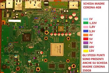

Ciao ragazzi buonasera!!!oggi mi è arrivata una console corona 4 gb avente questo problema....!!!!dando tensione all'avvio la console è morta, sn presenti solo due tensioni...5 V e 1.22V, mentre il resto delle tensioni sn nulle!
Il fatto è che nella linea 3.3V, c'è un corto pieno cioè sia sulle piazzole dove sta il chip phison che a monte del sistema corto bollato su la linea!!!a questa console hanno provato a fare RHG e sicuramente avranno creato un corto, e non se ne sn accorti che stavano lavorando sotto tensione..
Chiedo a voi come potrei sezionare i circuiti e da dove parte la tensione 3.3v sulla scheda
a dimenticavo la spia dell'alimentatore è arancione fissa, non diventa rossa!
Grazie a tutti per le risposte.
