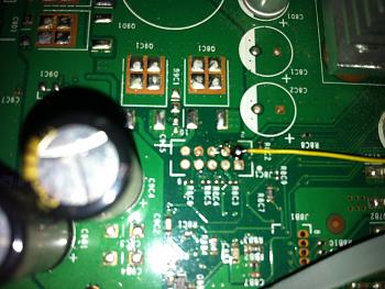

    Mi fai vedere il reset con una foto migliore? Se metti nand originale e stacchi VCC funziona la console?
    certo che funziona zeruel certo infatti guarda il video avevo appena messo nand originale però per provare non ho staccato vcc e gnd e il chip bastardo scusa il termine lampeggiava
    (ovviamente la consolle non parte ma l'ho fatto solo perche vedevo il chip lampeggiare solo in questa situazione) poi appena metto xell e flasho il chip non lampeggia più e la consolle non mi da neanche led rossi, comunque ora posto la foto che mi hai chiesto

    Aspetta. Come "ovviamente la console non parte"?? La console DEVE partire se stacchi VCC e metti la nand originale.
    Ti avevo chiesto una foto del reset per vedere il giro che gli fai fare, non la saldatura.
    1)Caro zeruel devo farti un coplimento ma lo lascio all'ultimo, comunque non avevi specificato mi avevi detto
    2)Aspetta. Come "ovviamente la console non parte"?? La console DEVE partire se stacchi VCC e metti la nand originale.
    2)forse sono io che non mi so spiegare quando scrivo......
    praticamente il chip non si accendeva mai quando flashavo xell capito e l'unico momento che vedevo il chip acceso era quando facevo le prove e cioè cancellavo tutta la nand con autogg e riscrivevo il dump dell'originale ok, poi se staccavo vcc e gnd la consolle mi partiva mi spiego, invece se non li staccavo ( infatti ho messo anche sopra tra parentesi la consolle non partiva e ho messo ovviammente perche il vcc e il gnd non li staccavo mi spiego) avevo la soddisfazione di vedere il led di debug del chip accendersi ma senza conclusione perché la nand era originale, tutto questo l'ho scritto solo per farti capire che il led del chip mi si accendeva solo in questo modo capito, spero di essere stata chiara, ovviamente ora il problema lo so a cosa è dovuto (leggi sotto)
    1)e io credevo la saldatura capito, comunque anche se stamattina sei stato un po' cattivo con me solo perché ho chiesto un aiuto una volta in più volevo dirti grazie, grazie perché hai l'occhio lungo infatti sai cos'era che non faceva glichare indovina un po' la saldatura appena l'ho ripassata quella del reset che mi hai chiesto mi è partito xell di botta sia in tv che con ip di rete, quindi volevo dirti grazie, infatti dopo la tua segnalazione del punto reset subito ho risolto, quindi morale della favola ragazzi se vi può servire controllate sempre il reset perché se la saldatura è fatta male da parecchie noie.........
    come sempre consolopen risolve i miei grattacapi grazie ragazzi potete chiudere...........
