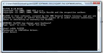

    poi ho da farvi una domanda sto programmando il chip con urjtag eseguito come amministartore, procedo con il comando
    cable ft2232_________tutto bene
    poi detect__________tutto bene
    poi in questo punto digitiamo svf xxx.svf (dove XXX è il nome del file relativo al modello della nostra scheda madre)
    come faccio a selezionare SQUIRT_RGH1_falcon_cut_120403_1726.svf o devo dare un altro comando, help please.......

    con urjtag:
    cable ft2232
    detect
    svf SQUIRT_RGH1_falcon_cut_120403_1726.svf
    ..ok?
    Ultima modifica di cbr900cc; 15-11-12 alle 12: 32 Motivo: mancava la t in ft2232...

    grazie tante comunque avevo risolto
    e per chi magari come me non lo sapesse il file SQUIRT_RGH1_falcon_cut_120403_1726 va messo nella cartella dove c'è jtag.exe

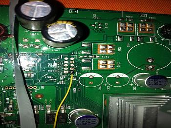

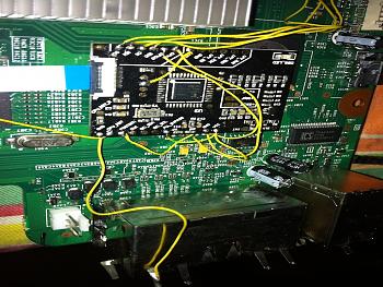

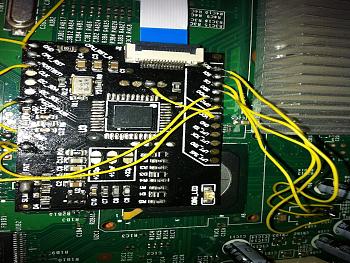

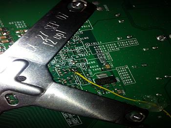

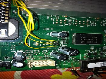

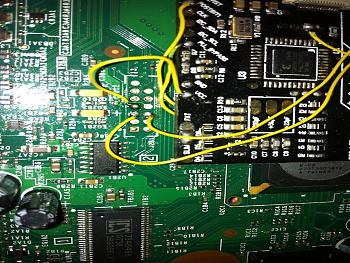

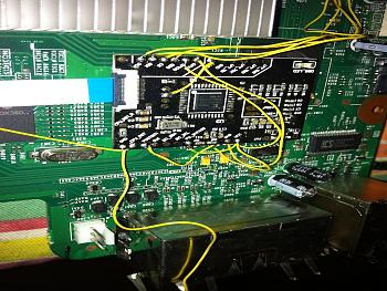

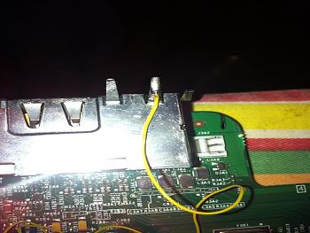

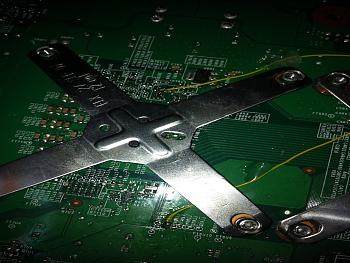

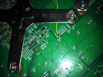

    allora queste sono le foto ragazzi
    Info Falcon jtag e patch smc..............-img_0204.jpgInfo Falcon jtag e patch smc..............-img_0205.jpgInfo Falcon jtag e patch smc..............-img_0206.jpgInfo Falcon jtag e patch smc..............-img_0207.jpgInfo Falcon jtag e patch smc..............-img_0208.jpgInfo Falcon jtag e patch smc..............-img_0209.jpgInfo Falcon jtag e patch smc..............-img_0210.jpgInfo Falcon jtag e patch smc..............-img_0211.jpgInfo Falcon jtag e patch smc..............-img_0212.jpgInfo Falcon jtag e patch smc..............-img_0213.jpg
    ora posto anche un video
    per farvi vedere cosa mi succede ovvero quando faccio un erase della nand e poi la riflasho con autogg e slave sapete cosa mi succede se non stacco vcc e gnd questo maledetto chip parte normalmente con led di debug lampeggiante però dopo ovviamente mi da led rossi perché la nand è originale ( infatti se stacco vcc e gnd la consolle parte subito)
    allora mi chiedo come mai appena ci metto il file ecc xell e lo flasho il cip non vuole sapere di accendersi ho pensato due sono i motivi
    1) un installazione fatta male
    2) oppure devo mettere una goccia di stagno su fat e scegliere il file rgh_1.0_falcon.svf
    chiedo consigli a voi ragazzi come sempre grazie anticipatamente.............
    Ultima modifica di maristellina86; 15-11-12 alle 15: 21
  20. #40
    Mi fai vedere il reset con una foto migliore? Se metti nand originale e stacchi VCC funziona la console?
