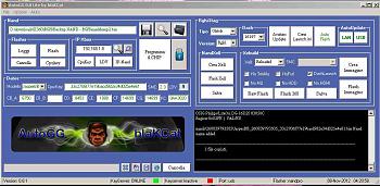

    Ciao a tutti,
    vi espongo il mio dubbio, ho scaricato e installato Autogg 0.81, su nb non parte da errore "el fichero" su desktop si.
    Xbox360 Elite Jasper V2 BB 512Mb. 250gb. HDD collrunner rev.C e freeboot 14.699
    A parte questo, carico la mia nand2.bin (seconda lettura) e incollo la cpukey e mi da questo:
    In pratica come potete vedere il CB_B rimane vuoto e se uso la prima estrazione Nand1.bin non cambia.
    I miei compagni di merende dicono è strano, ma non sanno dirmi il xchè il CB_B sia vuoto.
    Ho provato a rilanciare Autogg, aggiornato alla 0.82 ma non cambia nulla.
    Il mio scopo sarebbe impacchettare il freeboot 16.xxx da caricare via USB.
    Grazie per l'aiuto che mi darete.

    se è FAT, è normale, il CB viene splittato dalle dash 1471x ... la 14699 è ancora RGH1

    Quindi posso creare il freeboot cosi con cb_b vuoto?

    Si, no problem

    Tutto assolutamente normale, come ha detto brunosso.

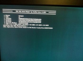

    Ragazzi ho messo la USB nella console con sopra $ e $$ acceso con eject e mi da questo :AutoGG 0.81 e problema CB_B-imageuploadedbytapatalk1352909093.095248.jpg
    E non va avanti.
    Che fo??

    Ragazzi ho messo la USB nella console con sopra $ e $$ acceso con eject e mi da questo :Clicca l'immagine per ingrandirla.
Nome: ImageUploadedByTapatalk1352909093.095248.jpg
Visualizzazioni: 25
Dimensione: 68.1 KB
    E non va avanti.
    Che fo??
    Sent from my iPhone hack using Tapatalk
    Stai confondendo l'update avatar su systemupdate con quello della nand.
    L'aggiornamento della nand è fatto dal file xenon.elf + nandflash.bin se fatto da autogg. Oppure solo dal updflash.bin se fatto da xebuildgui.
    Nel secondo caso devi avere l'ultimo xell per portelo flashare.
    Nel tuo caso si sta avviando xenon.elf che è di fatto rawflash che non trova il file di update
    Inviato dal mio GT-I9001 con Tapatalk 2

    Anzi che dico si sta avviando un auto dumper che non so da dove l'hai tirato fuori.
    Rinomina nandflash.bin in updflash.bin e metti solo quello sulla chiavetta. Vedi se da xell ti avvia l'update

    fabiuz_78
    Ho lanciato autogg 0.81 premuto USB, copiato su chiavetta i file x estrarre i file dalla console.
    Lanciato XELL con la key usb inserita, ha copiato i file di backup nand.
    Rimesso la USB nel PC con autogg e premuto update Avatar 16.197 etc...
    Ha creato le $ e $$ sulla chiavetta ma la console non le vede. In gestione file si, ma non le autoavvia.
    il mio scopo è aggiornare il freeboot da 14@16.
