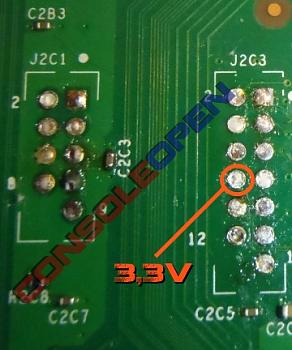

    E' vero, potresti provare a usare il 3,3V non-standby per il CoolRunner. E' quello di fianco al 3,3V classico.

    Foto fotooooo

    Raiden docet:

    per far andare bene il thunder servono i 3.3v anche in stand-by al glitchip altrimenti potrebbe fare casini
    oppure potrebbe essere un'altra revisione del modulo rf ( con Raiden ai tempi ne contammo parecchie tra slim e phat) per cui basta che ci saldi sopra un filo ed il led si illumina, quindi non mi preoccuperei, invece hai controllato la storia delmodulo rf facendo le prove che ti ho detto?
