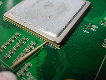

    Oggi vi spiego come poter saldare il maledetto post_out sotto il processore.
    Procuratevi uno stecchino di legno in cucina ... Fatto ? Bene.
    Ora usando dei guanti e un taglierino , fate una lastrina appuntita e sottile.
    Con questa lastrina appuntita e molto piccola ora smontate la vostra Corona V4
    (che ho precedentemente fatto) bene.
    Avete presente la foto dove si vede che il Post_out e il 4 pin ?
    Bravi bambini avete notato che e facile da raggiungere, ma altrettanto difficile poterci saldare sopra.
    Ora, prendete il vostro legnetto e iniziate dove c'è il segno A, inserite il pezzettino di legno sottile alla sinistra del vostro pallino proprio dove c'è A e fate fare 4 scatti.
    Siete arrivati al quattro ? BRAVI , ora avrete un appoggio per poter mettere accanto il cavo pre stagnato e ora avrete il compito facile per poter fare la saldatura.
    Ed ecco a voi il risultato.
    Occhio ragazzi! io ho fatto un puntino di stagno leggermente più grosso in punta per avere maggiore stabilità , usate flussante e dell'ottimo stagno.
    BONUS !
    Potete mettere al secondo lato del pallino un altro piccolo bastoncino di legno, cosi da avere un binario bello dritto.
    Ecco una immagine che spiega tutto e per tutto.

    We ragazuoli , non sarà una soluzione Xt , maximus ecc ecc però funziona, poi il legno ricordatevi che non si attacca lo stagno sopra perciò in totale sicurezza

    ma lo specchino poi va lasciato lì? e soprattutto sarà possibile riutilizzare lo stesso tacchino o ogni volta ce ne vuole uno nuovo?

    ahahah grande ho provato su una xenon e questo è stato il risultato saldatura - YouTube
    tacchino ??
    Ma ma ... non è professionale e meglio usare ....
    Corona V4 Metodo Knock on Wood !-261161_175072629219768_1098106_n.jpg UN POLLOOOOOOO!!!!
    Apparte gli scherzi, SI ! Volendo puoi lasciare lo spessorino attaccato e cosi da fare più attrito e sopratutto cè uno spessore isolante mica da ridere che ti evita procurazioni.
