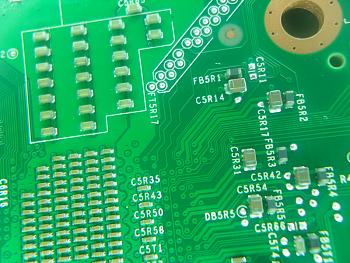

    801
    Hey DOC mi hai dato una idea !
    Siccome anche io ho la stessa scheda madre , stavo esaminando sotto il processore ci sono vari punti dove si potrebbe saldare.. magari li si riesce sotto la scheda madre ad avere una corrispondenza.
    sarebbe da provare...
    Ultima modifica di Dexther; 03-11-12 alle 21: 58
  11. #131
    801
    Potrebbe trovarsi un corrispettivo qui sotto ?
    Domani compro un teste e faccio quella saldatura per vedere se trovo qualche cosa ...
