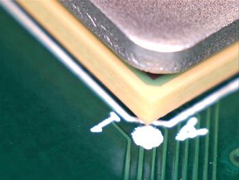

    21/07/2012 corona 250gb .... senza POST_OUT ...ne ho una sottomano fresca fresca, bundle FM4 e Skyrim in GOD da scaricare... dash 14719

    Ragazzi io non me la sento per niente, cosa suggerite? ho i fili ramati, i filo-capello, se scaldo quello e piano piano lo inserisco dovrebbe andare? un awg30 è troppo grosso?

    hai un microscopio usb?
    si, provo a mandarvi delle immagini

    mettine una qui sul thread
    non riesco a fare di meglio, xkè ci sono i condensatori davanti, dovrei staccarli, invece ho pensato di limare un pò il bordino giallo della cpu che dite?
