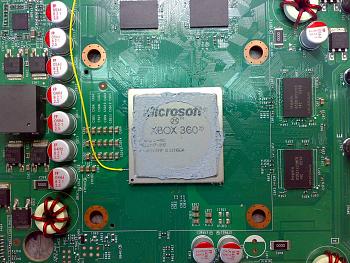

    A mio parere, avendo l'attrezzatura si fa tranquillamente (se il problema è solo il post). Il punto vero è : vale la pena? Nel senso che la gente non vuole più spendere. Recentemente ho venduto una slim RGH praticamente nuova (un paio di mesi di vita) e inutilizzata, e non son riuscito a darla a più di 150€. Sto notanto, tra l'altro, che la nostra amata 360 sta nella sua parabola discendente e ormai è a fine ciclo vitale (sob!). Vedo sui vari siti di ecommerce, che molti la scambiano per PS3 (chissà per quale motivo poi, io le ho entrambe e la 360 gli da le piste) e non avviene mai il contrario. Che dire, se da un lato è fattibile (a patto di avere una macchina per il rework, se vogliamo fare le cose fatte per bene), dall'altro probabilmente non conviene più. La gente già storce il naso per 70€ di RGH, e una mod fatta a mestiere su quella motherboard, tra chip e altro, bisognerebbe farla pagare sui 100€. Resta solo il fascino della sfida per chi come me ama smanettare. Quel sentirsi immensamente appagati appena si supera lo scoglio...
    guarda c'è gente che ancora qualcosina di € li ha...!!!e ti posso dire che se proponi dei bei pacchetti e sei sicuro di quello che fai, stai ben certo che si muove qualcosina....ragà la crisi c'è e si vede, ma c'è troppa rilassatezza perchè si sta ancora molto bene....Dicembre sta arrivando :O!!!
    tornando in tema ragà con il filo ramato smaltato da 0.1mm come dice Pusher se fatto bene il servizio si può fare tranquillamente

    e fu così che tornammo ai 300€ di valore delle vecchie JTAG...
    EDIT: Sto pensando che forse è possibile limare con una fresa, a mo di kamikaze, il bordino della gpu-cpu, solo per arrivare a saldare quel pin, che fortunatamente è esterno...

    Bisogna vedere se la parte da "limare" è solo "scocca"della cpu/gpu. In ogni caso non puoi ottenere il punto perfetto dove saldare ma ti ci puoi solo avvicinare di più.Comunque mi sono accorto che prima ho detto una cazzata xD ma non ci sono punti alternativi?

    Magari, come qualcuno ha detto prima, senza dover dissaldare la cpu basta scaldarla in quel punto e infilare il filo.. Oppure si può creare un falso contatto
    Poi scaldi scaldi scaldi e si fa un bel corto circuito , e devi staccare la CPU xD
    Comunque il falso contatto mi sembra altrettanto rischioso,basta una piccola botta ed invece di toccare il pin desiderato ne tocca un'altro e puoi fare danno

    Mi spiace ma stavolta le cose vano fatte per bene... ogni arrangiamento può portare alla morte della console....

    E così che inizieremo a vedere Xbox360 Slim morte

    Un gran bel casino...
    Vabbe, chi vivrà vedrà ....
    295
    pensavo peggio....Corona v4. Scoperti alcuni preziosi dettagli [in russo!]-rsz_17042008354.jpg

    E poi.. "caz il filo è troppo corto,sostituiamolo" xD

    Ma come hai fatto????

    Citazione Originariamente Scritto da ciariello Visualizza Messaggio
    pensavo peggio....Clicca l'immagine per ingrandirla.

    azz vedendo così vai a vedè è molto meglio della pista !!!ottimo bel lavoro ..a vederlo non è difficile basta ristagnare un pò il filo awg30 e con la punta del saldatore appoggiarlo sul filo spelato e aspettare che si salda.
    Per fare proprio un lavoro dock anche a comprare un bel microscopio digitale per vedere la fusione dello stagno.

    non credo risulterà un "limite" per molti....l'unica rottura che si deve smontare il dissipatore...

    Facile farla fredda però..

    ciariello armati di tester e cerca un punto alternativo

    è una Trinity....penso sarebbe tempo perso
