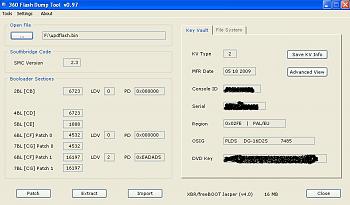

Creo la nand hackata, ma siccome mi hanno detto distare attento all' ldv apro 360flashtool per controllare e vedo questa schermata :

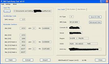

La confronto con l' ultima nand funzionante messa sopra, la 16197 appena messa :
Noto che , come vedete , un ldv, esattamente il 6bl cf è settato a 2 mentre in quella che volevo mettere è a 1 quindi lo combio manualmente a 2, ecco forse dove è stato l' errore, io ho cambiato solo il numerino e ho notato che cambiando quello è cambiato anche il codice PD li accanto.
Fatto stà che ho uppato la nand e la console si pianta alla schermata iniziale, cioè fà il logo bianco e rimane li(Però senza l' errore video delle righe ho notato, quello che mi faceva con le vecchie nand)
