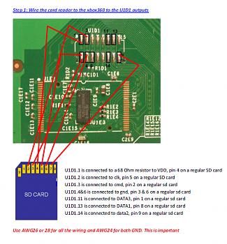

    praticamente il pin 7 della SD devo collegarlo al fianco del 14 sul penultimo?
    tra il 14 ed il 16 per intenderci?
    ho usato tremila schemi, è probabile che mi sia confuso

    il pin 14 è il penultimo in basso a dx.
    Ancora non hai capito che è la numerazione in figura ad essere sbagliata...............
    1 3 5 7 9 11 13 15
    2 4 6 8 10 12 14 16
    A volte sembro superbo ed arrogante, ma veramente mi cascano le palle ogni tanto.............

  3. #63
    Palermo
    1,332
    CATROIA devo fare sto collegamento?
  4. #64
    Scusa,ma ci rinucio, con tutto il rispetto.
    Collega il pin 9 del Sd al pin 14 della nand.
    Ultima modifica di The Pusher; 27-10-12 alle 01: 21

  8. #68
    Senti, domani con calma risolvi.
    quel pin che stai cercando di collegare è ininfluente per la lettura nand.
    gli unici che ti servono sono
    Sd --------------- Motherboard
    4 --------------- 1
    5 --------------- 2
    7 -------------- 16
    2 --------------- 3
    3-6 --------------- 2-4
    Segui sto schema, di piu' nn so dirti
    Ultima modifica di The Pusher; 27-10-12 alle 01: 28
  9. #69
    quando non si capisce non è per stupidità
    è perchè materialmente non si vede l'errore
    perchè si parte dal presupposto che l'immagine è veritiera
    dunque escludi il fatto che quello schema sia sbagliato
    Io nn ti dico che sei stupido, ma se conti i pin e l'ultimo è il 16 quella accanto sara' il 14 no ???

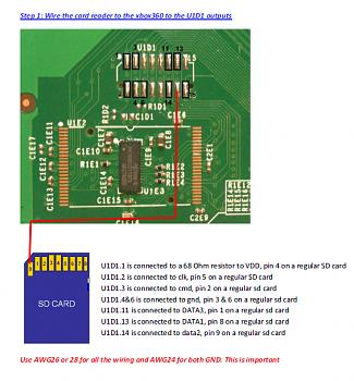

  10. #70
    Palermo
    1,332
    pusher me lo fai il disegno lol?
    mi sento un pò scemo...però sto impazzendo da 3 giorni e ho molta confusione :/
    ho tentato fino all'ultimo prima di scrivere qui e rompere i maroni :/
    io ho interpretato così ciò che hai detto
  11. #71
    Palermo
    1,332
    edit ho collegato il pin n.9 al vero 14 che sarebbe il penultimo
    lettera rilevata PORCA MISERIA
    adesso mi dice dispositivo protetto in scrittura...tempo 1 secondo e la sodomizzo
  12. #72
    Palermo
    1,332
    dopo 3 giorni di sbroccamento ho risolto grazie a te pusher...
    incredibilmente quando ho letto nand e quant'altro, in quello schema avevo tra virgolette "errato" e avevo saldato invece nel punto giusto
    poi avevo notato e fixato...in peggio dato che l'immagine è buggata pure lei
    cmq riscritto freeboot, e79 ovviamente sparito
    console glitcha in 30 secondi
    ringrazio questo forum CAZZUTO
    nuovamente grazie, mi metto a dormire va, domani n'altra corona :s
  13. #73
    R: Tentando di glitchare una corona 4GB V2
    La foto che hai postato prima proviene dal pdf leakato e manca pure il riferimento al pin16-dat0.. Conviene che la cestini
