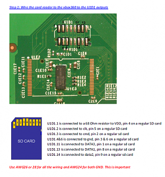

    ma fattostà che una volta saldato sulla scheda madre, il tester mi dice che sono in corto
    sinceramente ho usato questo schema
  12. #52
    8,272
    ed è palesemente sbagliato.
    Guarda la foto e conta.........
    ovvio che te lo dica, i pin sulla motherboard sono in corto (4-6) ma nn è la stessa zuppa..

    Palermo
    1,332
    cosa c'è di sbagliato? piazzole 4 e 6 GDN della scheda madre collegate a 3 e 6 nell'adattatore
    ho usato sto schema ed è andato prima :S

    Conta conta.......... troppo facile altrimenti, conta conta conta guarda la foto..............

  16. #56
    8,272
    confronta i numeri ed il numero di pin..... fermati al 14 ... noti nulla?
  17. #57
    Palermo
    1,332
    in questa immagine che mi sono studiato (inizialmente bene) ho notato solamente che il pin n.7 della SD card non è menzionato
    andanto per esclusione si collega al 16 nell'immagine (ultima piazzola)
    in questo modo io ho letto nand e fatto tutte le operazioni
    adesso tu mi dici che c'è qualcosa di sbagliato..io non colgo perchè prima sono riuscito!
    mi manca qualcosa
    EDIT: confrontando con lo schema di pocoyo noto anche che sul suo schema quel punto è in realtà DATA4, il data 2 è di fianco

    io prima ho seguito lo schema di pocoyo O_O
    ASPETTA NON MI DIRE PERCHE' SMADONNO COME PADRE MARONNO
  19. #59
    8,272
    te la faccio breve, il data nn ci incastra, il pin 14 della motherboard, collegato al 7 del SD e quello accanto a destra a quello segnato.
    Il penultimo verso dx.
    Se prima ti è andata o sei ubriaco o Sant'Alpino del modderino ti stima
