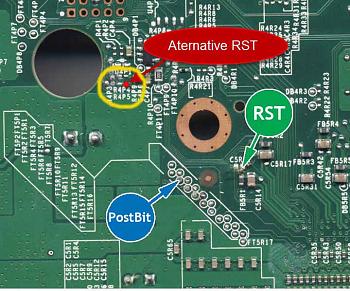

    Io su una corona 250Gb ho usato il punto alternativo sul lato superiore, ed un filo AWG30 lungo max 7-8cm.
    Usando il punto specificato dagli schemi del chip, lo stesso tuo, non c'e' stato verso di farla glitchare.

    Io ho usato questo, con quello "ufficiale" la console non glitchava. Filo corto 14 cm.

    Grazie! Ho provato ad accorciare il filo a 8cm utilizzando il punto RST classico con questi parametri:
    -CR3 LK1 aperto, LK2 chiuso, LK3 aperto, LK4 aperto
    -CR3 programmato con 2-3
    -S4 4 on il resto off
    -S2 1 on e 5 on il resto off
    Così la console è partita, con tempi assurdi, delle volte parte dopo 4/5 glitch e delle volte non parte proprio.
