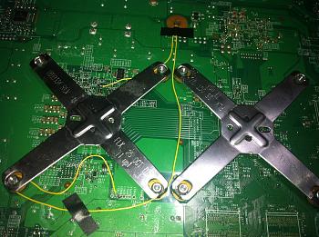

    Ciao titty allora posto la foto scusami ma solo ora sono stata in grado di potertela fare per mancanza telefono
    comunque ho provato sia ieri sera che ora e la consolle senza vcc e gnd parte tranquillamente, il chip è quello della squirt che vendono abbinato alla pcb da 16 mb, ma io non voglio fare il dual nand scrivo solo per farti capire, grazie

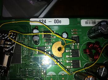

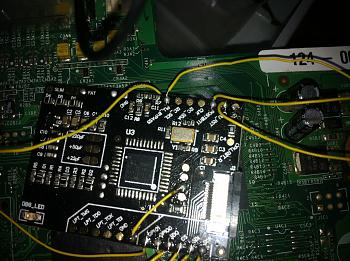

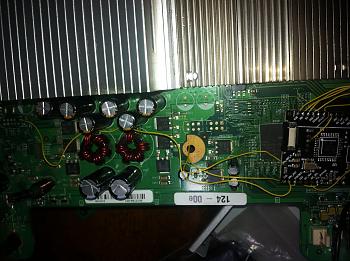

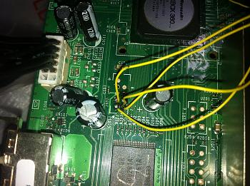

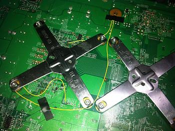

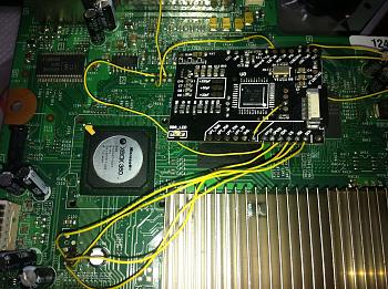

    ecco le foto titty speriamo che si vede bene
    rgh e falcon hdmi. la mod più linga della storia.........-img_0094.jpgrgh e falcon hdmi. la mod più linga della storia.........-img_0095.jpgrgh e falcon hdmi. la mod più linga della storia.........-img_0096.jpgrgh e falcon hdmi. la mod più linga della storia.........-img_0098.jpgrgh e falcon hdmi. la mod più linga della storia.........-img_0099.jpgrgh e falcon hdmi. la mod più linga della storia.........-img_0100.jpgrgh e falcon hdmi. la mod più linga della storia.........-img_0101.jpg

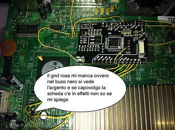

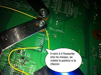

    vedi il gnd rosa mi manca ovvero
    rgh e falcon hdmi. la mod più linga della storia.........-img_0095.jpgrgh e falcon hdmi. la mod più linga della storia.........-foto-gnd1.jpg
    cosa ne pensi

    può essere che autogg non mi carica xell a modo nella nand, ma credo di no perché se facendo un erase della nand e poi mettendo l'originale parte dovrebbe funzionare anche quello vero

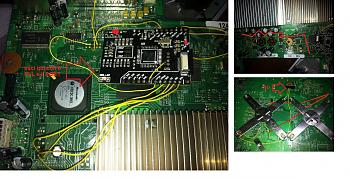

    Maristellina ascolta, è la tua installazione che non è fatta bene. Riposiziona i fili che fai passare sotto alla mobo, non devi farli passare da lì, bensì dai buchini attorno al southbridge. Il post fallo della lunghezza minima indispensabile, così come il PLL, che deve essere fatto a regola d'arte, altrimenti ti causerà problemi. Sopra invece, il reset fallo anch'esso cortino e gli fai fare lo slalom in mezzo ai condensatori, tienilo distante dai due toroidi.
    rgh e falcon hdmi. la mod più linga della storia.........-immagine.jpgClicca l'immagine per ingrandirla.

    Allora: di errori ne trovo a valanga... fai attenzione allo schema è chiarissimo ma non per te... e questo è un male:
    - hai sbagliato ad abilitare il PAD si selezione
    - il post out è troppo lungo
    - il pll e il post ous son passati in modo errato, così non puoi riassemblare la console
    - usa il CPU_RST stabilizzato
    - naturalmente manca la massa che tu hai detto... ci deve essere
    In generale fili + corti e più ordinati

    Gentilmente non postiamo foto, lasciaci il tempo di rispondere. Tanto ormai gg + gg meno la console mica si arrabbia se sta ancora smontata.
    P.P.S
    Naturalmente segui i segni rossi che ti ho fatto, è lì che devi collegarti o passare con i fili
