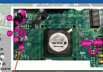

    Mari segui la foto, non divaghiamo... potrebbe anche esser eil chip ma al momento pè più facile pensare agli errori che hai fatto che sono tantissimi... te li ho elencati tutti
    Poi riposta le foto con il montaggio corretto
    461
    posso sapere un altro punto alternativo per il gnd rosa perché la non c'è non so se ti è mai capitato ma a volte vedo lo stagno resta nella fessura e non spunta fuori dalla scheda mobo titty, guarda la foto che ho postato prima e vedi, ci sarà un gnd rosa alternativo magari è quello che non lo fa partire il chip, comunque sto saldando tutto da capo e devo sistemare questo diavolo di punto gnd rosa
    Non centra nulla, quella è la massa per la lettura della NAND

    Un GND vale l'altro. Ma ci sono altri problemi da sistemare prima.
    In caso prova ad usare quello segnato in azzurro qui in basso a destra.

    Scusate se mi intrometto ma dalle foto mi sembra che il vcc non sia connesso, mi sembra di vedere solo il filo che va dal pad vcc alla piazzola aggiuntiva ma non vedo fili che vanno alla console.
    Sicuramente mi sbaglio ma dalla foto mi sembra cosi.

    Si perchè adesso ha la console con il kernel originale

    Mi permetto di farti notare che il pad non e' selezionato correttamente perche' sta (starebbe se lo stagnassi giusto) su Fat, con squirt ed i bit stream dopo febbraio si seleziona il pad slim, per qualsiasi console.
    Titty ricordi il terzo stadio ?
    Piuttosto, non è che Maristellina seleziona il bitstream flacon.svf e non quello falcon_cut_eccetera?

    Buonasera titty come va, ascolta io ho rifatto tutto ma il problema è uguale xell non parte
    p.s. usato rgh falcon svf per programmare il chip ma con questo ho messo una goccia di stagno su fat e l'ho corretta come hai detto tu, prendendo anche il centro, consigli......
    Ultima modifica di maristellina86; 20-10-12 alle 17: 21
    Foto... voglio foto... mandamele anche per mail ma voglio foto
    Cmq spiegami con cosa stai programmado lo Squirt? Con autogg? Non penso perchè stai cannando anche il file d ausare...
    Con mio rammarico noto che non segui i tutorial e non segui nemmeno le indicazioni che ti diamo. Così perdi tempo tu e fai perder tempo a noi.
    Mi spieghi da dove salta fuori quel file? Ma che SVF stai usanto?

    volevo dirti una cosa titty però usando autogg7 inizialmente e seguendo la guida di quello che ho io per fare rgh mi faceva selezionare
    usb squirter
    flasher squirter
    e mi dava come default questo bitstream
    SQUIRT_RGH1_falcon_cut_120403_1726.svf e quindi sono andata avanti, però come diceva zeruel non c'entra niente basta che lo riprogrammo e posso usarlo ugualmente
    p.s. ti dico questo perché quando ho scelto questo file la goccia di stagno era su fat e non slim capito titty, non so se mi sono spiegata, penso magari è questo che non fa partire il chip, magari se tolgo la goccia di stagno da fat e la metto a slim che dici..........

    Devi usare questo:
    Gli altri sono per squirt 1.0

    infatti io seleziono quello per fare rgh1.0 perché sbaglio

    grazie ma ora devo cancellare tutta la nand e poi riflasharla creare xell e flasharla ma prima di tutto questo programmare il chip con questoSQUIRT_RGH1_falcon_cut_120403_1726.svf

    Ma selezioni dove rgh1???
    Ci dici che cb ha questa console???????
