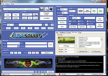

    salve io ho una motherboard trinity con squirt 360.... ho fatto il dump senza cpu key....
    Inietto la xell ma non parte...
    allora rimetto il dump originale ma mi esce il led rosso centrale....
    ora che cosa posso fare???? posto immagine dump originale...

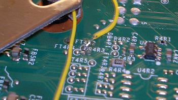

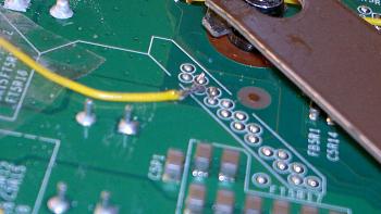

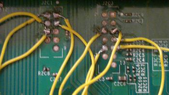

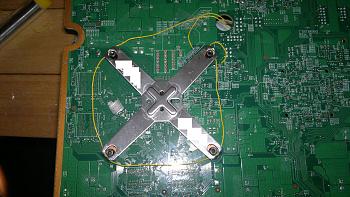

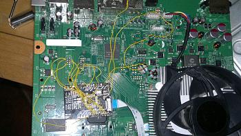

    Posto Foto per l'amico Zeruel!
    Fronte :
    Retro:
    p.s. se metto il dump originale xbox parte xell no!
    Zio Jack J
    Per foto intendevo foto dei punti di saldatura, non una ripresa aerea.
    Mi fa piacere che con il dump originale parta. Ovviamente con dump originale, Xell non può partire.
    Sinceramente le foto sono troppo distanti per poter valutare bene, ma non mi sembra un lavoro molto ordinato nel complesso. Vedo fili lunghi senza motivo, per i punti di saldatura ci vorrebbero foto più dettagliate.

    eccoti le foto...
    Zio Jack J
    Togli tutto, prendi il flussante e rifai da zero tutta l' installazione...

    nessuno ti vuole deridere!! era un modo per dirti rifai l 'istallazione in maniera più ordinata e pulita
    rgh è delicato come hack basta anche una saldatura fredda , o un cavo che passa dove non deve che si hanno problemi
    sono sicuro che riuscirai a fare meglio senza fretta !e vedrai che riuscirai a prendere la cpu_key ed a glitcharla!

    perdonami ma guarda tu stesso le foto che hai messo...
    secondo te perchè non glitcha?
    vacci per esclusione
    Regular Member L'avatar di ziojackj
    Surbo
    124
    perdonami tu... ma ci sono modi e modi di dire le cose... tommino si è dimostrato un signore rispetto alla tua risposta....
    Zio Jack J
    Palermo
    1,332
    ri-perdonami
    chiedi aiuto su un fatto abbastanza comune
    "console che non glitcha"
    i motivi del non glitch possono essere svariati
    IL PIU' comune in assoluto è la cattiva installazione
    questo lo sanno veramente tutti
    con un'installazione ri-perdonami ancora una volta carente come quella che hai postato cosa ti aspetti?
    è come dire di andare a pescare senza esca...
    dai ragazzi...un MINIMO di intraprendenza...nn dico a te jack ma in generale
    ma dai cavolo l'aiuto ci può stare ma quando c'è veramente la necessità
    se pulisci tutto con alcool e fai delle saldature ordinate ti istantglitcha
    le trinity sono facili facili
    guarda quanto residui e croste che ci sono :/

    se è per te facci quello che vuoi e salda pure col cannello ^-^ ma se la devi fare per qualcuno che si aspetta un minimo di affidabilità nel tempo, allora ascolta i consigli di DevilIce che sono il riassunto delle esperienze di tutti i modder...
    dai hai solo da migliorarti ^-^
