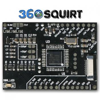

ciao ragazzi, non ne esco fuori con questa corona, ho provato dapprima con un coolrunner 3 lite, l'xbox fuori dalla gabbia glitchava a volte entro il minuto e a volte mai, una volta richiusa glitchava dopo minuti circa una volta su 5, allora sono passato a 360squirt con cui vedo state avendo buoni risultati ma non glitcha proprio.
ho seguito la guida in pdf con la disposizione del filo attorno all'xclamp, ho provato sia il timing minusone r che nr ma non glitcha neanche dopo 20 tentativi.
per programmare lo squirt sto usando j-runner con j-r programmer usando gli squirt minusone, convertiti tramite svf2xsvf502.exe
ovviamente il led di debug si accende periodicamente e si sente il suono elettronico, come succedeva col coolrunner, ma non glitcha mai (sottolineo che col coolrunner, seppur molto lentamente, glitchava, per questo escludo qualunque questione legata alla nand ecc)
penultima prova: ho tolto i 220pf senza successo.
ultima prova: ho usato il file minusone r da qua: [url]http://www.consoleopen.com/forum/squirt360-product/7228-nand_x-squirt360-tommino81.html[/url]
ecco le foto:
[url=http://imageshack.us/g/1/9814537/]ImageShack Album - 15 images[/url]
dove mi conviene intervenire?
