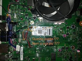

Trinity corona same.
the point is that the switch to phat.
0.2xsfv
cpu_rst point FT3T10
The blue cable is cut back to 10cm.
The north bridge next to spiral.
The other cable should be short

togli la resistenza collegata alla pista del punto B del coolrunner e salda il filo arancione e andrà bene
no lui ha usato l'oscillatore integrato di questo clone ma non vanno per niente bene quegli oscillatori meglio saldare direttamnte nel punto della console lo so che è un punto rognoso da saldare ma gratta col taglierino un po la pista e passa lo stagno e salda tutto il filo scoperto non solo la punta sarà forte e non si staccherà facilmente
basta prenderlo da sotto ke è più comodo! ft3n2.![]()
