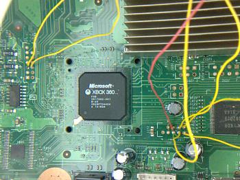

sera,cmq ho ripassato tuttie le saldature,poi ho cambiato il filo rosso GND che ho messo,lo messo nel punto vicino hai 4 fili,xke ho visto uno schema che li aveva messo li,cmq adesso sto riprovando e mi da sempre block size : 128kb block Limits: 0x000000..0x000FFF....... Error : 204 reading block f1.ora vi metto le foto delle saldature che ho ripassate,cmq sto usando usb matrix programmer.

Allora è un problema hardware. Hai accorciato un po' i fili? Dalle foto precedenti mi sembravano davvero troppo lunghi. Le saldature non si capiscono bene dalle foto che posti...
e lo so,non sono riuscito fare di piu con la foto,xro se la salvi,poi la ingrandisci forse vedi di piu,cmq sto prvando ancora.
Hai ragione, l'ho ingrandita cliccandoci sopra. Ti dirò che ho visto di molto peggio, quindi il problema potrebbe essere proprio la lunghezza dei fili. Se non riesci a ricavare dei dump corretti, non proseguire assolutamente nell'hack. Prima di tutto devi verificare la bontà dei tuoi dump.

allora cosa posso fare,accorciare i fili,poi riprovare.sperando che funziona o si no,nn so cosa fare.
si accorcia i fili piu'possibile e saldature pulite sia sulla mobo che sul nand reader,e devi ottenere 2 copie identiche,i motivi di errate letture al 99% sono dovute proprio dalle saldature fredde e fili troppo lunghi

sera,ho risolto il problema ho accorciato i fili ho fatto due letture,mi ha trovato sempre block size : 128kb block Limits: 0x000000..0x000FFF e Error : 204 reading block f1,mi e venuto fuori il messaggio completato che la nand e uguale,cmq ne dovevo fare un altra di letture,xke quando ho visto cois sono andato avanti e ho fatto crea xell,poi gho fatto flash xell metre lo faceva dopo un po mi è venuto fuori un messaggio di che piu o meno di mettere NandPro2b,io lo riprovato a fare ancora la flash xell.. che ho messo NandPro2b però mi e venuto ancora quel messaggio.cmq me la gia fatto il flash xell, o ridevo rifare ancora la lettura da capo e fare tutto sia crea xell e flash xell.grazie a tutti per la risp
