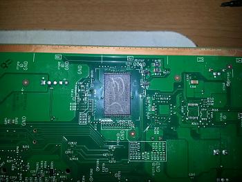

    Ciao a tutti. Ho un problema con una Corona 4GB che non ne vuole proprio sapere di glitchare. Ho letto la nand, creato xell, scritto xell ma quando la faccio partire con il tasto eject il led dello squirt360 1.2 lampeggia all'infinito. Che sia una delle famose V3?
    Anteprime Allegate Anteprime Allegate Problema Corona 4GB-uploadfromtaptalk1348395776325.jpg
    Falla partire dal tasto centrale e fai un cpu-reset di 50- 60 cm. A volte sono rognose fino a quando non trovi il setup corretto

    Si il phison c'é. Ho seguito la guida presa dal sito ufficiale per quanto riguarda la lunghezza e la posizione del cpu reset. Ho provato anche tutti gli svf. Che filo mi consigliate per il cpu reset?
    Vip Member L'avatar di kazoom
    1,251
    awg30 o awg26 ma è più importante usare un buon flussante e trovare la giusta posizione/lunghezza cavetto.

    facci vedere l'installazione

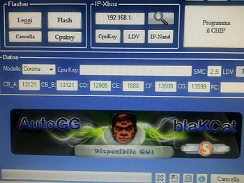

    Il log di AutoGG riporta:
    Modello: Corona CB_A_13121 Glitcheable
    CD_12905 Non Jtaggabile
    Se mi confermate che é normale per una corona riprovo con l'installazione e posto qualche foto.
    Grazie.
    Si ma la tua console che CB ha? Hai verificato?

    Questo e l'immagine di AutoGG.
