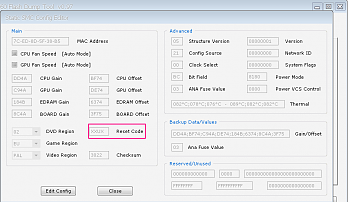

    Se invece il codice dimenticato e' piu' difficile,esiste una semplice procedura usando il reset code nell'smc config,visibile attraverso 360 flash tool,nel tab edit/edit config

    Screen
    Eliminare codice blocco famiglia...possibile con rgh?-reset-code-consoleopen.png
    Avevo in programma una piccola guida ma nn ho avuto proprio tempo a completarla e ho pure problemi al pc...

    Per eliminare il Parental Control :
    1- Come dice Marchisio occore un dump della nand (non serve la CPUKEY) per ricavare il "Reset Code" come si vede nell'immagine.ANNOTATELO
    2- Dalla dashboard portarsi in : Sistema--->Impostazione console---->Informazioni sistema
    3- Da questa schermata tramite il pad comporre la seguente combinazione : LT , RT , X , Y ,LB , RB + il "RESET CODE" (annotato in precedenza)
    Comparira una schermata che chiederà se si vuole "Ripristinare i valori Predefiniti" (Parental COntrol incluso)
    il gioco è fatto.
