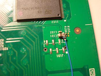

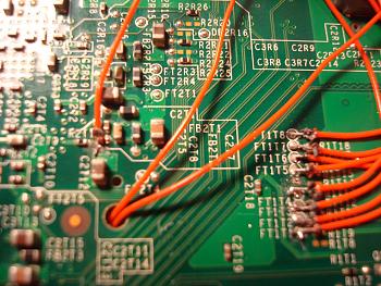

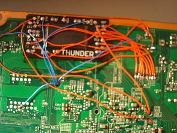

    problemi con thunder 360-1.jpgproblemi con thunder 360-2.jpgproblemi con thunder 360-3.jpgproblemi con thunder 360-4.jpgproblemi con thunder 360-5.jpg

    non per qualcosa ma le saldature per me non vanno bene...potrebbero essere alcuni punti freddi, cioè che non hanno continuità!!!senti il parere degli altri
    per prima cosa non far passare i fili sula serigrafia del power, quelle piazzole sono touch e generano disurbi, la pista la hai tagliata?
    Stavo scrivendo mentre rispondevi; il tutorial è nel sito, ma le saldature nn sono ok per me
    Posta foto del glitchip anche, per favore.

    cerca di spellare meno i fili ... così rischi di mettere in corto due punti.

    queste saldature con fili blu le ho fatte fare ad un esperto, mentre il resto le ho fatte io

    Non mi parano molto stabili neanche quelle con i fili blu ...

    secondo me l'unica opzione è quella che dice pusher di mettere lo switch meccanico.
    Per funzionare funziona anche senza switch meccanico, ma le cose vanno fatte meglio..
