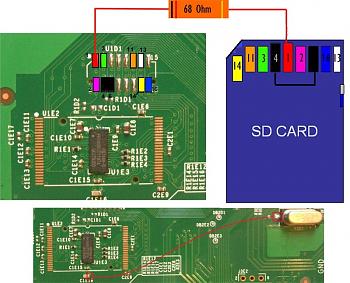

    non ho ben capito i punti 4 e 7 ( di nexus) con che cosa li devo saldare....xkè nell'immagine della scheda madre ci sono 4 e 6 o.O

    4 e 7 basta che li unisci tra di loro. Che poi sulla scheda corrispondono a 4 e 6 non interessa

  4. #84
    96
    quindi devo unire sulla fake sd i fili 4 e 7 e sulla motherboard fare un ponte tra 4 e 6 ?

    anche io ho il dubbio dopo che ho unito sulla fake sd i fili 4 e 7 sulla motherboard devo fare un ponte tra 4 e 6 ?

    no non serve nessun ponte sulla motherboard tra 4 e 6 sono entrambi gnd e quindi è indifferente a quale delle due colleghi il filo proveniente dalla fake sd

    dai ragazzi questo schema è così semplice da capire e che diamine
    se copiare questo schema è difficile dai....vi ho cacciato i numeri così è meglio
    ho messo la stessa immagine nel post iniziale.
    ps. la 68ohm non la mettete se no vi esaurite ancora di più !!
Nome: mmcsd.jpg
Visualizzazioni: 97
Dimensione: 155.5 KB
    Talmente chiaro che puoi togliere la resistenza e la meta' dei punti che hai indicato, che sono inutili, se non per leggere la nand in 11 secondi anziche' in 9. Ovviamente questo dipende dal fatto che andrai ad 8bit come lettura. I pin che servono realmente saldare sulla mother sono 1-3-2-4-16 ed ovviamente il cristallo a massa.

    e infatti lo scritto sopra che la resistenza è inutile

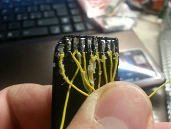

    R: Come autocostruirsi un SD card per dump Corona 4gb
    Io invece sto impazzendo perché non va non mi rileva Nnt aiuto !

    dalla foto che hai caricato si capisce che non hai capito proprio niente di come costruire sd!!!no comment!!!

    x sbrigarmi stavo provando così!!!!! ma non funziona lo collegata con quei punti ma nnt !!!!!!!!!!!!
    Non devi saldare li!!! Guarda meglio il tutorial

    lo so che devo saldare all'interno e lo fatto ma non mi legge nnt non rileva nnt !
