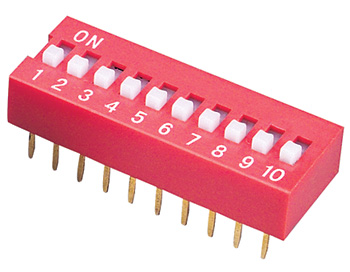

    si potrebbe usare un dip switch a nove interruttori, tipo questo:
    Come autocostruirsi un SD card per dump Corona 4gb-10488-onpow-piano-dip-switch.jpg
    in realtà sarà solo un pin a non fare accendere la console, il problema è capire quale...
Nome: 10488-onpow-piano-dip-switch.jpg
Visualizzazioni: 180
Dimensione: 31.0 KB
    ci avevo pensato anche io, e secondo me sono esclusivamente i pin dell'alimentazione....
    proverò a dissaldare solo quelli e vedere se parte, non dovrei rischiare niente no??
