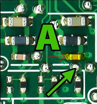

A questo punto, visto che la console non risponde in modo positivo a nessun stimolo, sarebbe il caso di flashare il dump originale (che secondo me è buono), staccare tutto (magari tieni i fili del nand flasher) e pulire tutto bene, però ti serve l'alcol isopropilico o la trielina. Si può anche fare un tentativo flashando una donor retail, ma secondo me, come ho già detto, il tuo dump è buono.

Non sono un modder professionista, sono solo un appassionato che si da fare più per passione che per altro. Non mi era mai capitato di mandare una console al creatore, anzi ero abbastanza sicuro di farcela con il RGH dato che a livello di saldature sembrava più semplice di un modbo su una ps2. Sono anche sicuro di non aver fatto volare via resistenze o interrotto piste. Giusto un po' di sporcizia sui punti delle saldature dati gli innumerevoli tentativi di saldatura.
