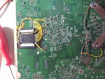

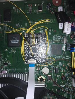

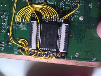

Fra un pò vi mando le foto che lo devo scaricare tramite cavo che non ho in questo momento...![]()
Ottimo! Non vedo l'ora di darci un'occhiata.
Ciao, davvero molto molto bello il montaggio del modulo nand. pulito e ordinato : mi piace. Saldature lucide, e quantità di stagno ben dosata. Non sei un niubbo, si vede lontano un kilometro. Interessante il cavo di reset : hai usato il punto senza resistenza e un cavo molto ma molto lungo (mi sa che è ben più di 50cm). Mi pare di vedere che hai collegato entrambi i punti di massa del chip. Io ne ho collegato solo uno....chissà se aiuta in qualche modo.... Hai fatto qualche boot consecutivo a consolle chiusa cronometrando? Oppure mi basterebbe sapere su una decina di boot quanti glitch servono ad ogni boot prima che la consolle parta.![]()
Il cavo ho usato un cavo corrispondente awg 24 lunghezza circa 38/40 cm devo dire che il boot è buono anche cambiando più volte la nand
