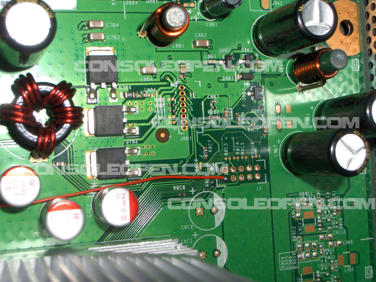

Dopo la fase di programmazione [URL="http://www.consoleopen.com/forum/tutorial-jtag-xbox360/534-tutorial-reset-glitch-jtag-hack-su-xbox-360-slim-e-fat.html"]descritta nella guida[/URL] ci sono da apportare alcune modifiche:
http://www.consoleopen.com/forum/ima..._mod_chip2.jpg
http://www.consoleopen.com/forum/ima..._mod_chip1.jpg
Nota bene: sotto la resistenza aggiunta da 1K SMD c'è il condensatore da 100nF sempre SMD stagnato in parallelo, è strettamente necessario metterlo!!

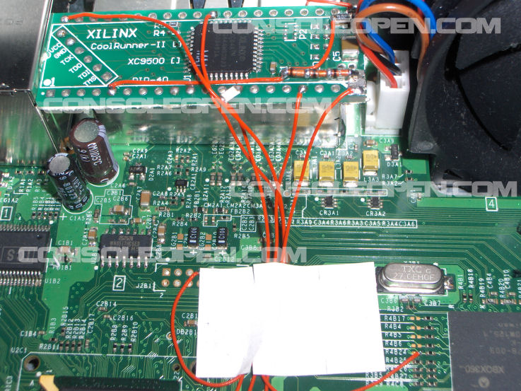

Il chip è posizionato con biadesivo (la carcassa sottostante creerebbe corti a massa!) e seguono le varie stagnature:
http://www.consoleopen.com/forum/ima...sper_front.JPG
http://www.consoleopen.com/forum/ima...ront_reset.JPG
http://www.consoleopen.com/forum/ima...asper_rear.jpg
