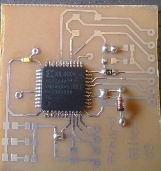

    ***Armandglitch v2.1***
    allineate quasi tutte le piazzole, allargate le tracce ed eliminate tracce a gomito. piena compatibilità e tempi velocissimi con phat, slim e corona. in foto un armandglitch pronto per essere installato su una jasper

    Ruggisce quel chip? XD

    taglia il prato e fa i cappuccini oltre a ruggire!

    Allora è il glitchip definitivo!
