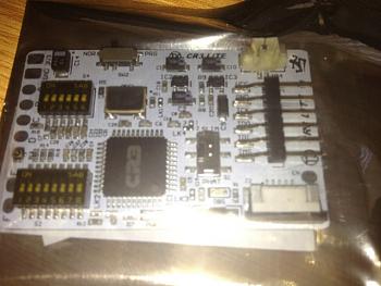

nella versione finale che verrà prodotta hanno aggiunto
Changes since original version shown last week.....
- Added ROL Pad and 1n4148 Diode (Requested by BioHazard)
- Added DemoN CR_EN Pad (Requested by [cOz]
- Improved Timing Settings
- Cleaned Up Circuit Design
- and....may have fixed Zephyr RGH2. Waiting for more consoles to arrive for testing
primi unboxing (by ndi501) e qualche installazione di esempio.
le istruzioni su switch e ponti qui: [url=http://team-xecuter.com/forums/showthread.php?t=92428]CR3 Lite Jumper Settings - Team Xecuter[/url]

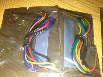

il cavo coassiale "nuovo" non è integrato nel pack e da quello che ho capito verrà messo in commercio settimana prox-2 settimane insieme a una nuova qsb (non ho ben capito questa cosa... una qsb universale per tutte le console??)
personalmente ho avuto problemi con il fornitore quindi mi è stata ritardata la consegna... proverò appena arrivano
onestamente credevo che i nuovi cavi coax fossero compresi nel package ma purtroppo non è così pertanto volevo provare la "soluzione completa" per fare un paragone... vedremo...

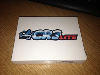

Arrivati
Chi prima li prova posta ^_^

test effettuato su corona v1, come prima impressione posso dirvi che sono riuscito ad avviare il boot dopo un ora buona di bestemmie,pur mttendo tutti i fix come consiglia il team, il teaming che ho usato 3_2, hoi la mia configurazione è questa: lk1-aperto,lk2 chiuso, lk3 tutto aperto, lk4 tutto aperto, lo switch dip s2 disabilitato impostando 1 e 5 su on il resto su off,switch dip s4 ho utilizzato il 4.
con questa configurazione è partita ma i tempi sono un pò lunghini intorno ai 45/50 secondi, ieri sera si erano fatto le 2 e poi ho lasciato perdere, comunque giocando con i fix e aggiustando il filo cpu_reset , credo di riuscire meglio ad ottenere boot più veloci, a breve le foto dell istallazione ed il tutorial che ho creato, sopratutto per i fix,prima di dare pareri personali, vorrei giocare un pò con i fix comunque a breve foto e impressioni personali, credo oggi pom!
