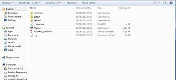

    adesso fermati e non fare più nulla , ma aspetta e fai cosi!:
    apri la cartella di jrunner, e posta una foto esatta di cosa c'è nella directori di jrunner" è molto importante fallo e non scrivere piu nulla con il programma, facciamo dopo"

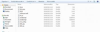

    Aug 2012
    92
    se vi serve vi posto anche il log
