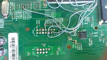

    Scollega cavi Nand-x e posta foto dello storm e dei punti di saldatura sia davanti che dietro.
    Inoltre foto "panoramica" sia avanti che dietro vediamo come hai fatto passare i fili e qualità delle saldature

    non li posso rimanere i cavi del programmatore.
    cmq questo sono le foto:
    [url=http://uploading.com/files/get/f2dce564/saldature.rar]Download saldature.rar for free on uploading.com[/url]
    + questo posteriori:
    [url]http://www.consoleopen.com/forum/attachments/sezione-xbox-360-jtag-e-reset-glitch-hack/5163d1345306097-aiuto-collegamento-storm-360-imag0103.jpg[/url]
    [url]http://www.consoleopen.com/forum/attachments/sezione-xbox-360-jtag-e-reset-glitch-hack/5164d1345306112-aiuto-collegamento-storm-360-imag0104.jpg[/url]

    ma per forza che ci mette 10 minuti SANTA RROSALIA!!!!
    devi accorciare tutti i fili che dal chip vanno sulla scheda madre
    non deve esserci troppo filo tra i due punti(chip-scheda madre)
    meno c'è ne meglio(dovrebbe essere)
    certo neanche tirati tirati, tu che filo hai usato? awg30?

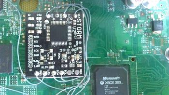

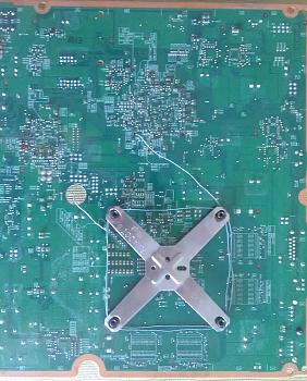

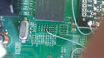

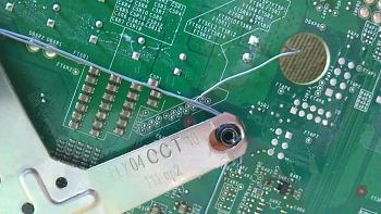

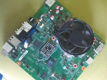

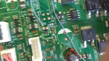

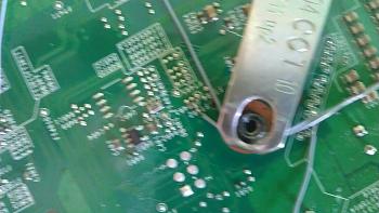

    cmq ieri ho dissaldato il programmatore e allungato il filo per il reset ora vi posto le foto:
    POST
    aiuto collegamento storm 360-imag0109.jpgaiuto collegamento storm 360-imag0110.jpgaiuto collegamento storm 360-imag0108.jpg
    Chip
    aiuto collegamento storm 360-imag0116.jpgaiuto collegamento storm 360-imag0113.jpgaiuto collegamento storm 360-imag0112.jpgaiuto collegamento storm 360-imag0111.jpg
    Completa
    parte sempre in meno di 40 secondi
    Mi dite una cosa, ma il cavo avvolto intorno all'xclamp va bene o rischio che si surriscaldi e si sciolga la plastica?
    grazie.
    Ultima modifica di skinez87; 20-08-12 alle 17: 46

    lo puoi lasciare tranquillamente
  19. #199
    Aug 2012
    92
    grazie ilario
  20. #200
    più che altro , sta attento a non stingere barbaramente le viti delle xclamp, 40 sec è una media discreta, va bene! lascia cosi
