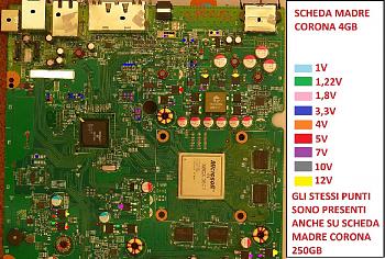

    Ciao ragā oggi nn avendo un cā da fare mi sono cimentato a trovare le tensioni di lavoro su una scheda madre da 4gb arrivata oggi nel mio lab!!!
    le stesse tensioni sono uguali a una corona da 250gb quindi se avete un problema di alimentazione su queste due schede potete tenere in considerazione questa immagine....
    Voltage motherboard corona 4gb/250gb-corona.jpg
    se nn si vede bene l'immagine qui sopra posto il link sotto....
    https://dl.dropbox.com/u/66305501/corona1.JPG
    da tener presente che le tensioni che ho verificato sono sia in standby,(console spenta) che in funzione....in genere in standby sono 1,8V 3,3V e 5V!!!mentre la rimanenza sono tensioni di lavoro (console accesa)
    Se mi č scappato qualche valore potete aggiungerlo tranquillamente nel post

    Bel lavoro, complimenti!

    Ottimo lavoro! Sei un grande!

    bravo silvio.... utilissimo lo schema
