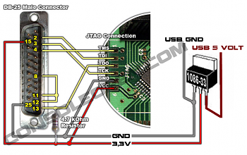

    Ciao a tutti e buone vacanze...in questi giorni mi devono arrivare degli storm360 da programmare per slim trinity; è la prima volta che uso storm360 in passato avevo programmato con successo alcuni maximus stinger e cool runner attraverso una cavo lpt minimale che avevo costruito seguendo le istruzioni di questo sito

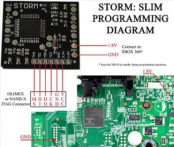

    ora volevo sapere se con questo cavo posso programmare lo storm360 saldando dal cavo lpt minimale al chip oltre i 6 classici punti (TMS-TDI-TDO-TCK-GND-VCC)anche il punto 1.8v e gnd dal chip alla scheda madre trinity come da foto allegata dal sito storm360.

    È un chip come tutti gli altri, per cui se già programmavi gli altri con quel metodo, sarà lo stesso con storm. Ovviamente aggiungendo la tensione da mobo.
