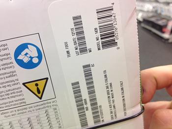

    sono queste per caso? Xbox 360 slim 4gb con scheda madre corona ma senza chip phison-foto.jpg
