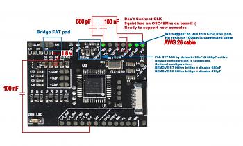

    Tempi di boot da 5 sec a 2 minuti.
    sortituito filo POST con AWG26
    collegato tutte le masse al chip
    filo CPU_RST lunghezza circa 30 cm AWG30
    Condensatori come da allegato

    questa è una soluzione che ho trovato per questo HW specifico... non è detto che funzioni in egual modo su una console stesso modello.
    notizie del mondo a scazzo.
