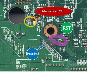

    allora il punto cpu_reset è questo? quello cerchiato di viola e sbarrato di rosso? è ininfluente se la parte dx o sx? vero?

    mi potete dire gentilmente se il punto cpu_rst di questa foto è giusto? ma sopratutto a quale punto corrisponde nella fotorgh su corona( da che dash farlo?)-cpu_reset-corona.jpg voglio sapere se nel cerchietto viola, il punto è quello che segnato in rosso e se va bene sia a destra (dove è stagnato) che a sinistra? grazie un ultima cosa siccome ho saldato degli spilli sui cavi del nand x, come posso verificare se conducono prima di saldarli sui punti?(si con tester) ma come dove metto il nero e come imposto il multimetro?

    scusate potreste dirmi esattamente per corona quale è il cpu reset? quello in verde , ma quale esattamente C5R... e non si capisce, potete dirmelo o indicarmelo?

    si c5r e lui il cpurst
