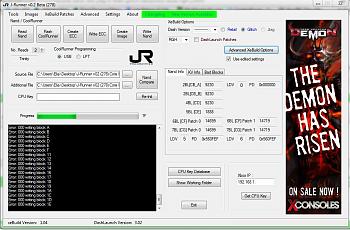

    poi ho fatto create ECC poi write ECC ma questo è il risultato, continua a dirmi error ma prosegue
    c'è qualcosa che non va?
  16. #36
    si, sistema nandpro come ti ho detto , il problema è quello , altrimenti nn riesce a scrivere
  17. #37
    Jul 2012
    44
    no ho risolto senza nandpro, bisognava mettere nei settings il j-r programmer delay a "2"
