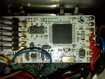

    122
    Questa è la runner che ho.....
    122
    Qualcuno puo' confermarmi se devo cambiare la runner?? grazie....

    1,475
    un po' strano come è montato sto runner... cmq ti confermo non hai bisogno di cambiare chip ho montato demon anche io su una rev A
