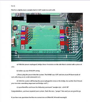

    Qualcuno mi dice per filo e per segno cosa fare esattamente per sbloccare la nand da un bad flash? Ho letto in giro il metodo dei pin 44-47, ma vuol dire cortocircuitare solo questi due pin oppure i pin 44,45,46 e 47?
    pordenone
    696
    per resettarla i pin 44,43,42,41 della nand vanno messi in corto momentaneo fino a quando non dai il comando di lettura.

    ho trovato dei punti alternativi su una piazzola adiacente alla nand (sto parlando di una corona 250gb), accendo la console con i 4 punti in corto e do il comando nandpro usb: -e16 0 3ff ma non mi trova l'interfaccia usb... :\

    Non devi accendere la console! Devi solo alimentarla!

    non riesco a trovare il post in cui se ne parla ma in rete ho trovato questo Reset nand-reset.jpg

    Dunque, per farla breve:
    1) Senza alimentare, metti in corto i pin dal 41 al 44.
    2) Alimenti la console (ma spenta).
    3) Togli il corto (con console ancora alimentata).
    4) Lanci l'erase della nand.

    ho seguito alla lettera, nandpro non mi trova l'interfaccia usb e jrunner mi da un segnale di status 0x0000000 e non continua... solo ieri pomeriggio mi aveva dato uno status diverso ed aveva incominciato a cancellare la nand ma solo dopo aver dato errori di lettura nei primi 4 blocchi

    prova + volte, prima di staccare il corto aspetta 5 secondi con console alimentata

    sto provando da ieri, ho messo del nastro isolante x isolare gli altri piedini adiacenti, ho provato con 2 cacciaviti, con le spille della spillatrice, ho seguito le piste fino ai piedini di stagno sulla destra della nand ed ho saldato anche dei fili x fare dei corti con i fili, ma niente.... incomincio a pensare che il programmatore si sia rotto anche se mi programma i cpld....
