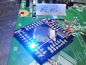

    Oggi come per magia mi arrivano i quarzi dalla benedetta Germania, e non vedevo l'ora di testarli...
    Precisiamo che i quarzi sono 20pf no 50 come rilasciato dal team!!!e funzionano lo stesso....bisogna lavorare molto dui Timing...per esempio io ho usato in questo video il TIMING C, poi era tardi e non ho testato D E eccc...però i TIMING A e B non andavano proprio....rimane sempre il fatto bome viene fissato l'RST sotto la basetta se no nn glitcha proprio
    Vi posto una foto dell'istallazione e in + il video di come lavora il chip...
    Glitchip Autocostruito Corona!!!!-20120718_224726.jpg Glitchip Autocostruito Corona!!!!-20120718_224709.jpg
    e qui il video del chip .....
    https://dl.dropbox.com/u/66305501/20120719_002832.mp4

    sembra sporca sta installazione, si vede che eri di fretta
    solitamente ne fai di perfette ;D

    grazie DeviIce ....mi piace lavorare ordinato!!!tu qualche autocostruito l'hai fatto?

    bravo! hai spostato la massa e levato il condensatore rispetto al video...

    si che occhio che hai !!!!!! ho fatto prima la foto e poi ho visto che era meglio fissare la massa là...il condensatore è da 220 pf ceramico ...poi ho dovuto testare ecc ecc...cmq è lui fidati
